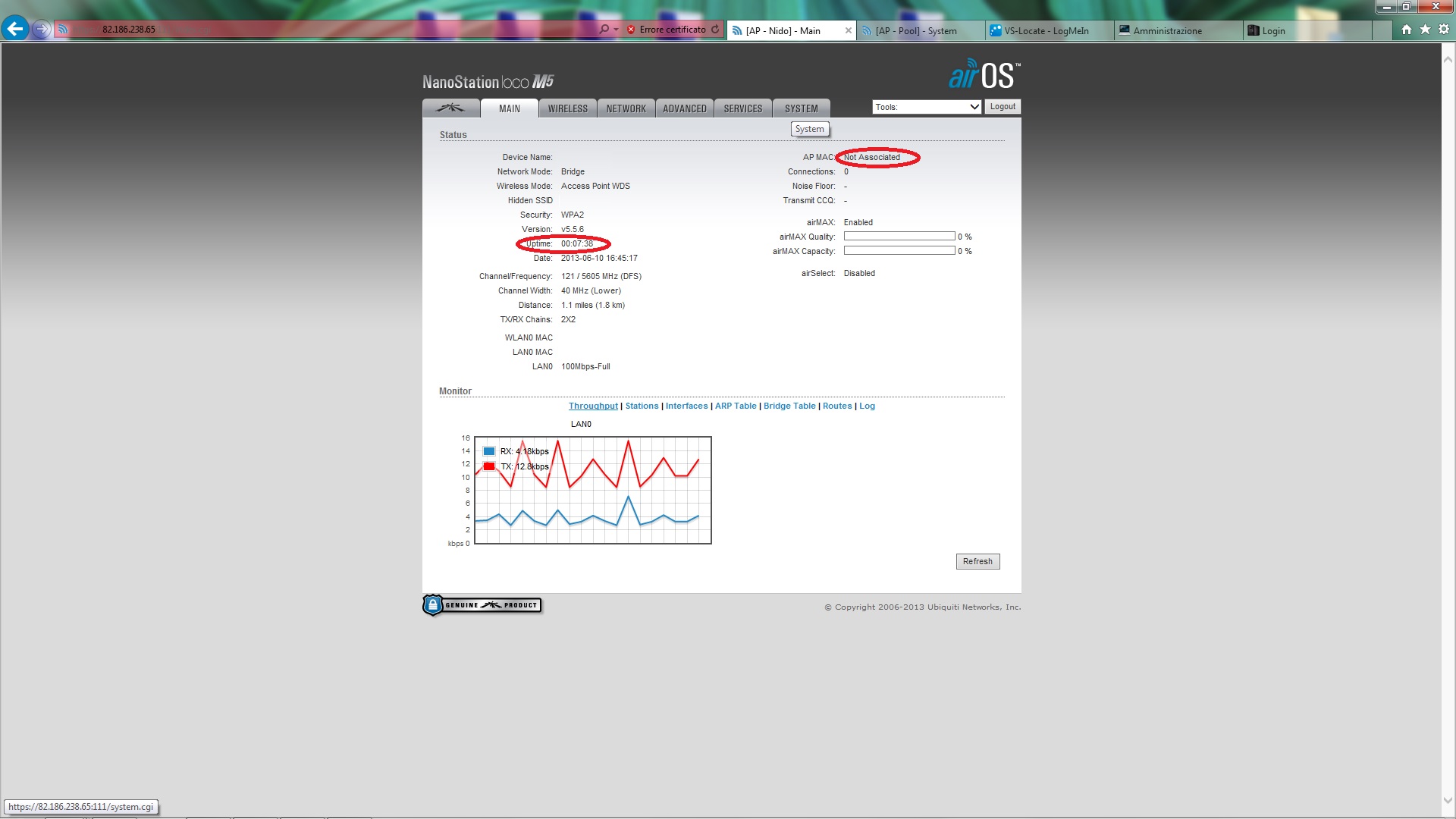

Messaggiodi thema3x » 10 giugno 2013, 19:28
in fase di test oggi abbiamo riscontrato il seguente ( molto grave ) bug del firmware 5.5.6 installato su apparati M5.
In modalità AP-WDS con Hiden SSID - Bw 40 Mhz - Freq Shift - Airmax ON - e chiave WPA2 -->
ALCUNI CANALI ( 5605 - 5625 e altri ) brikkano l' AP che dopo ogni riavvio rimane in uno stato ibrido senza fare l' AP Lock sul suo mac WLAN.( vedi allegato ).
La cosa ovviamente blocca i link che sono operativi sulla quelle frequenze dopo il riavvio dell' aggiornamento firmware, rendendoli inaccessibili se non collegati e raggiunti via LAN.
Il problema si presenta anche per apparati che vengono aggiornati su freq. diverse da quelle di BUG e poi vengono portati su quelle frequenze.
In pratica dei canali outdoor funzionano dal 5265 al 5525 e poi il 5685, tutti gli altri non vengono caricati ( vedi allegato ).
Spero fixino perchè la cosa è abbastanza grave ...
