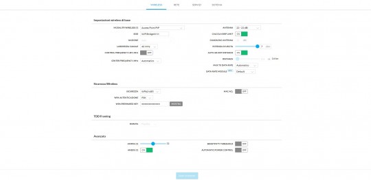

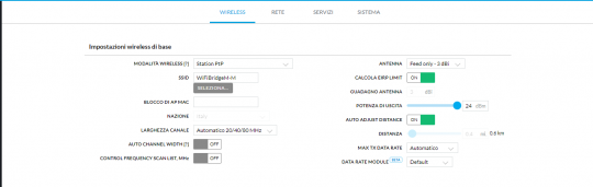

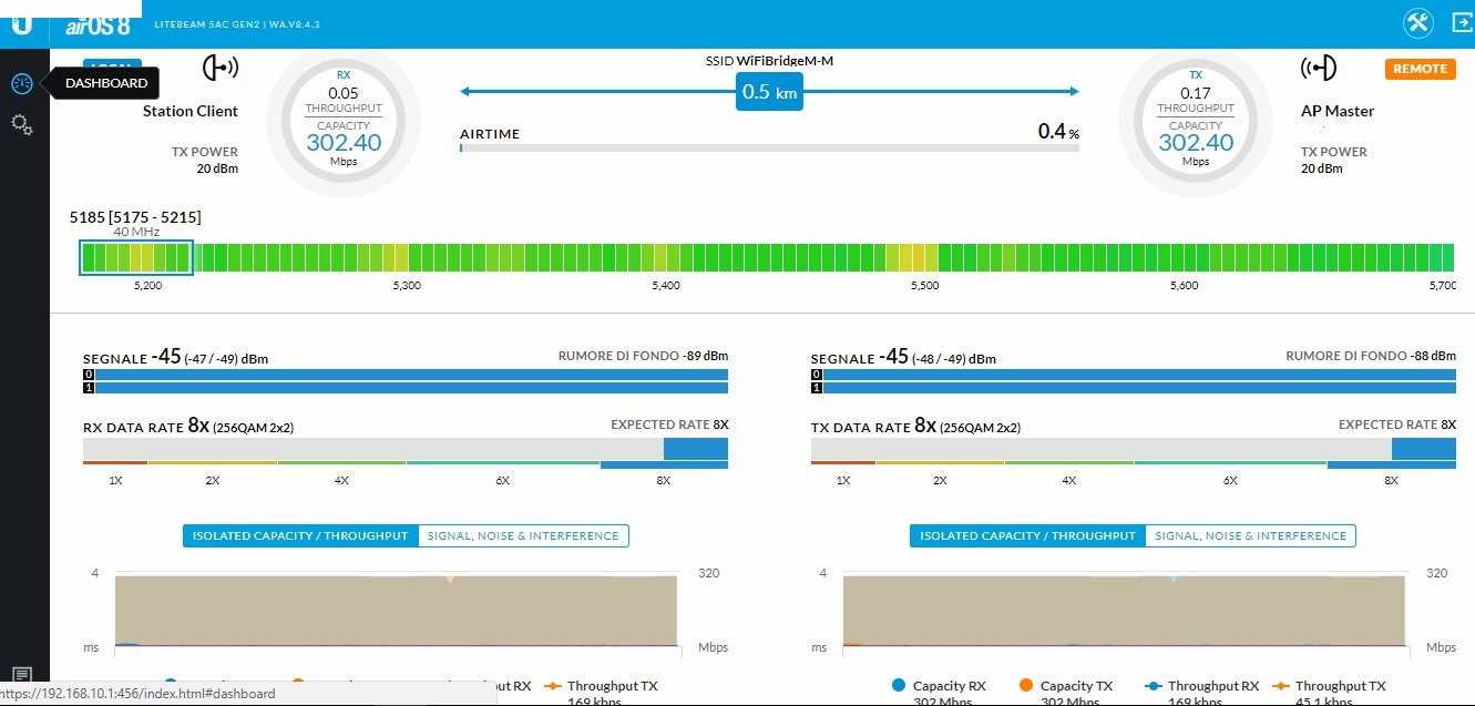

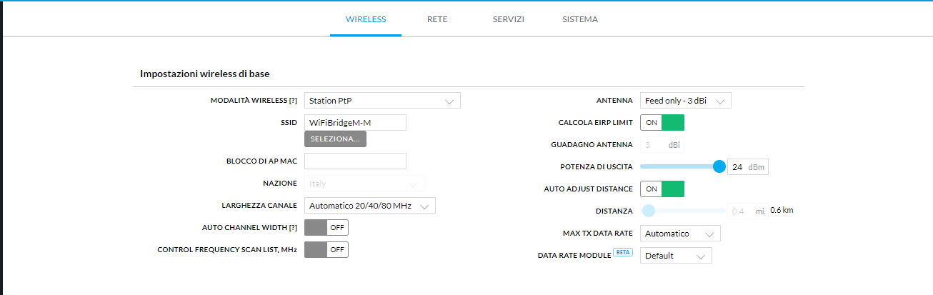

ho effettuato un PTP tra due abitazioni, mia e un mio amico.
Vi allego gli screen del "dashboard" e della schermata "Wireless" per chiedervi se secondo voi posso modificare qualche parametro per ottimizzare il ponte.
In Particolare:
1) nell'Opzione "antenna" devo lascciare feed only -3dbi o devo mettere l'altra opzione?
2) attualmente sull'AP ho impostato "Acess Point ptp", è meglio lasciare quello o mettere "Air Max AC" o "Air Max Mixed"?
3) Ho impostato la station come "Router" ma non trovo la sezione dove mi indica i device connessi o l'elenco dei dhcp assegnati, sapete dove trovarla?
Grazie anticipatamente,
Mirco

1) nell'Opzione "antenna" devo lasciare feed only -3dbi o devo mettere l'altra opzione?
feed only vuole dire "senza nessuna antenna", e visto che questo non è il caso, cosi sei fuori norma ( e di parecchio anche ) con la potenza emessa. Direi quindi "altra opzione" ambo lati, ovvero l' opzione che riporta il tipo di antenna che utilizzi con il suo guadagno.
Corretto cosi.
Di soltio sta nella main page.

Grazie mille TheMa3x,
1) ho settato 23 - 23 dbi da entrambo i lati sia sull'AP sia sulla station, però ho visto che la velocità di trasmissione tra le due antenne non è variata, è normale?
2) Giusto così per info personale quando si usa l'opzione "feed only"?
3) A questo punto direi di lasciarle così, o modifico qualcosa? Sarei a posto con i livelli di legge?
Grazie mille per la disponibilità, molto gentile,
Mirco
Se il link è a breve distanza ( corto raggio ) è normale. Non è detto che serva potenza aggiuntiva quando hai già 23dBi di guadagno passivo di antenna. Anzi a volte troppa potenza fa peggio ...
MAI
Sei conforme ai 30dBm EIRP massimi ammessi, di fatto 23dBi di guadagno antenna + 7dBm di guadagno attivo delle CPE = 30dBm.
