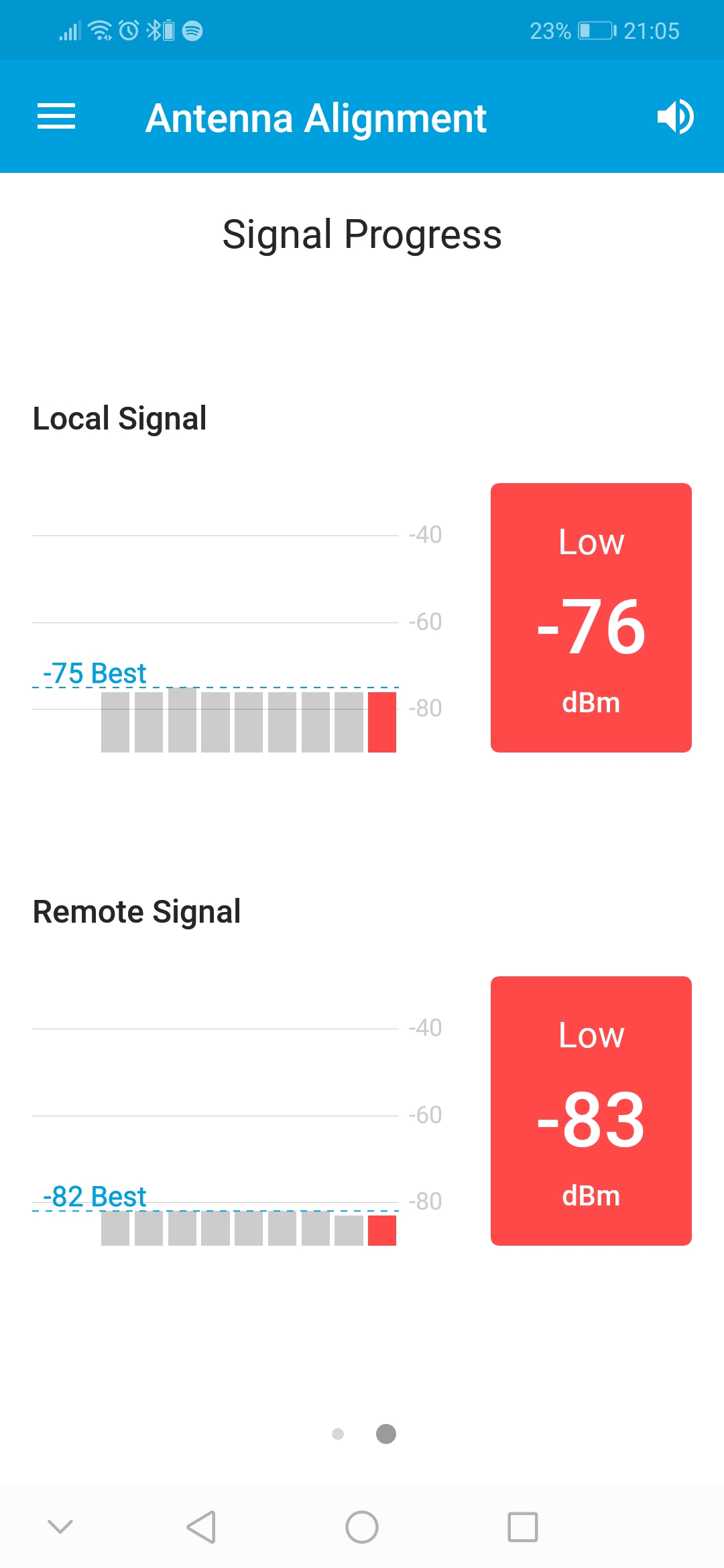

salve, volevo sapere come meglio allineare queste 2 antenne litebeam m5 tramite app. Allego foto .
quale mi conviene allineare prima? e come posso farlo? grazie mille .

sei messo abbastanza male ... :emo_pic_105: servirebbe qualche dato in più, tipo distanza, eventuali ostacoli in tratta, frequenza e larghezza di banda utilizzate e - non per ultimo - esito di una scansione dello spettro.
Detto questo prima di solito si usa Google Earth con vista satellitare per tirare una riga dritta virtuale tra i due punti, prendere dei riferimenti al suolo ed applicarli in campo per meglio allineare. Se vuoi essere preciso al massimo, si usa l' azimut ( angolo di ambe verso il nord ) e la bussola ambo lati. Poi in secondo passaggio si rifinisce guardando l' RSSI ( dal sw o dall' app ) e a mano 5 millimetri per volta cercando di ottenere il massimo.
