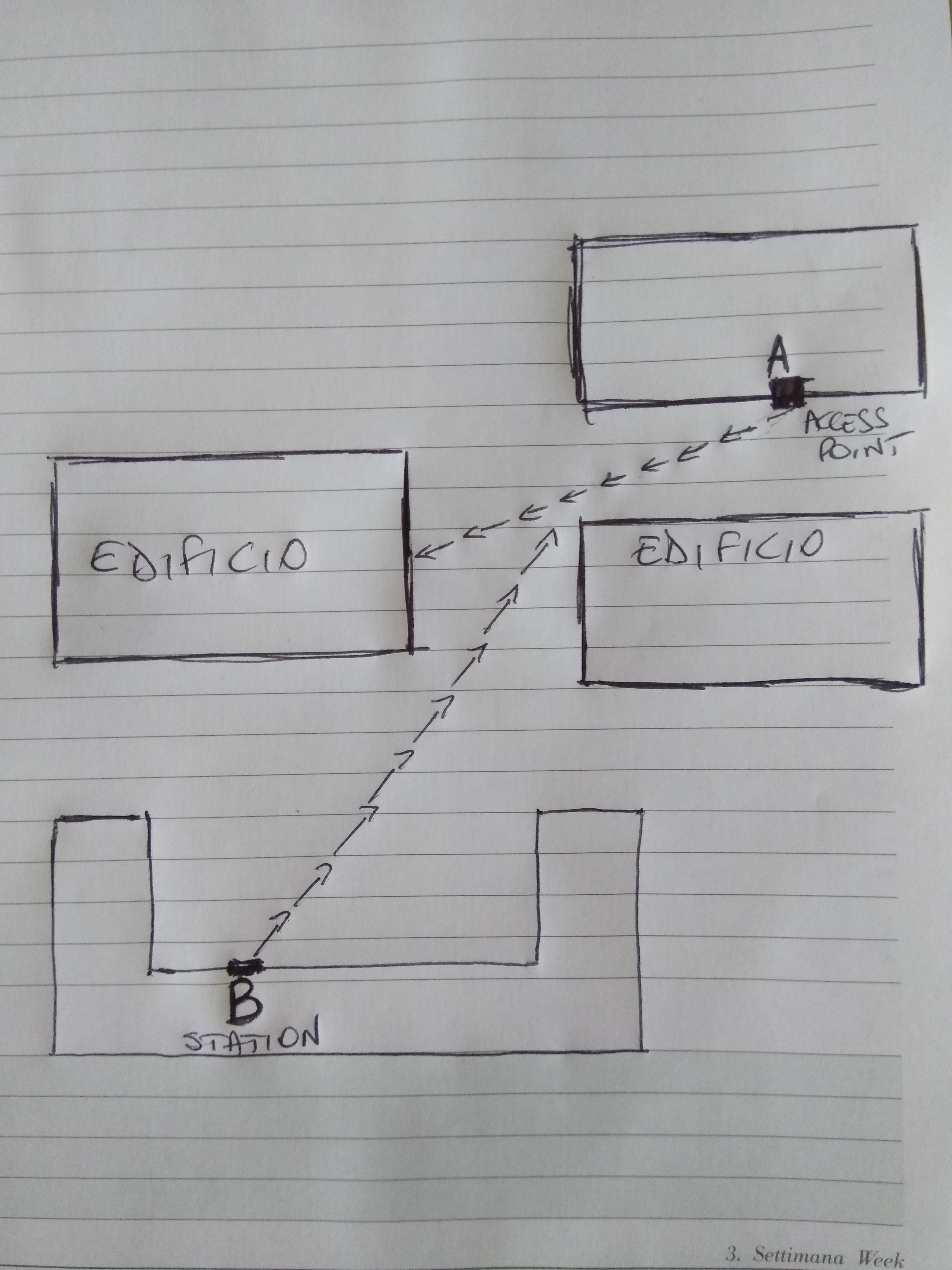

Ho provato tutto, anche i tuoi consigli, per arrivare a 20/21 sia in down che up ho dovuto aumentare la potenza di entrambe le m5 a 24 db ognuna.
Mi daresti qualche consiglio anche cambiando strumentazione o andando anche fuori dalla "legalità" anche tramite messaggio privato, senza spendere un occhio della testa, per poter arrivare ad avere 100 mega in down considerando sempre la vicinanza tra i due edifici (200 mt) ma sempre con un palazzo in mezzo?

Questa è la situazione in cui mi trovo, dove non è possibile in entrambi gli edifici un'installazione sul tetto, dove le nanostation puntano nella direzione Delle frecce
Questa è la mia situazione

vista la situazione ( pienamente NLOS ) è già un mezzo miracolo che riesci ad ottenere i valori che ottieni. Non andrei quindi a cercare di meglio perché - appunto valutata la situazione - più di cosi non credo sia possibile.
