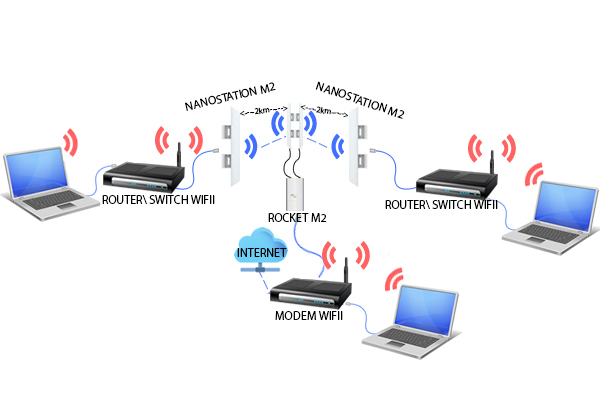

Salve a tutti,
“come in figura sottostante” vorrei realizzare un collegamento radio con una RocketM2 e 2 Nanostation m2 che possiedo, montando la rocket sul mio tetto con due antenne direzionali verso 2 edifici in 2 paesi differenti (uno a destra ed uno a sinistra per una distanza di 2km a campo aperto)
[NSM2 1° Edificio Paese di Sinistra ]——2Km campo aperto———<antenna<(aliceADSL - tetto RocketM2)>antenna>——2Km campo aperto———>—[NSM2 2° Edificio Paese di Destra ]
E’ possibile?
Se si quali\e antenne\a devo aggiungere alla rocket M2 e con che parametri devo impostare tutti gli apparati?
Grazie in anticipo.
Saluti

Re: Collegamento 2 Nanostation M2 con rocket M2
Messaggiodi thema3x » 16 giugno 2014, 9:12
di solito alle rocket ( due antenne = due rocket ) si abbinano antenne settoriali ( 90° ) in casi come i tuoi. Per i p2p long range ( non è il tuo caso - si usa la dish ambo lati ).
In altri casi si usa una rocket con antenna omni a servizio di diversi client.
Nel tuo caso quindi dovresti cercare di capire se con una omni sei ok pur buttando via diversa RF dove nn ti serve ( ma risparmi il 50% ) o se ti servono per forza due settoriali dedicate per ogni punto di destinazione, quindi 2 cpe e 2 antenne in totale.
Usa airlink e vedi che ti da ... a 2Km forse ce la fai anche con la OMNI, non è un progetto pulitissimo ma risparmi la metà.
OK?

Ciao e grazie mille per la delucidazione TheMa3x,
cercavo un modo per utilizzare il materiale già in mio possesso "visto che è li dentro uno scaffale a prender polvere" però come dici tu preferisco fare un progetto "pulito" ,a questo punto opterò per il montaggio di un secondo kit LocoStationM2 per il secondo edificio, mentre per ri-utilizzare la Rocket, posso pensare di aggiungergli un'antenna omni e montarla al centro del cortile per utilizzarla come AP.
Saluti.
