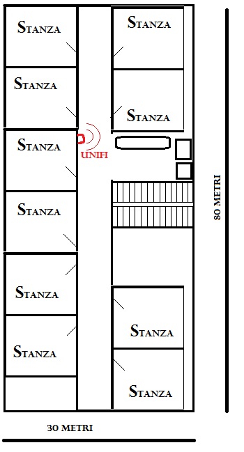

Messaggiodi piccolo » 21 marzo 2014, 13:43
in allegato mando la struttura, da considerare che è a 2 livelli, ed eventualmente se si puo adattare anche ad un edifgicio a 3 piani.
un cosiglio su quale attrezzatura utilizzare??
ripeto ho comprato UNIFI DUAL BAND PRO
ma non arrivo a quei livelli sperati
grazie a tutti

Messaggiodi thema3x » 21 marzo 2014, 13:58
sarebbe prevedibile un apparato ( pico o unifi, ma a questo punto unifi meglio ) ogni 25mt per piano.
Quindi almeno 3 x piano, 6 in totale su due piani e cosi via.
La copertura all' interno non è prevedibile a priori dal costruttore ( che ti indica sempre la portata in distanza dell' apparato calcolata in campo libero )in quanto l' abbattimento e la riflessione ( fenomeni che fanno decadere più velocemente la copertura ) sono direttamente dipendenti da superfici e materiali che stanno intorno all' ap e idem dicasi per la loro disposizione nel rispetto dell' ap stesso.
Quindi cartongesso con armatura, solette armate, passaggi aria condizionata = molto abbattimento, poca copertura / ap.
