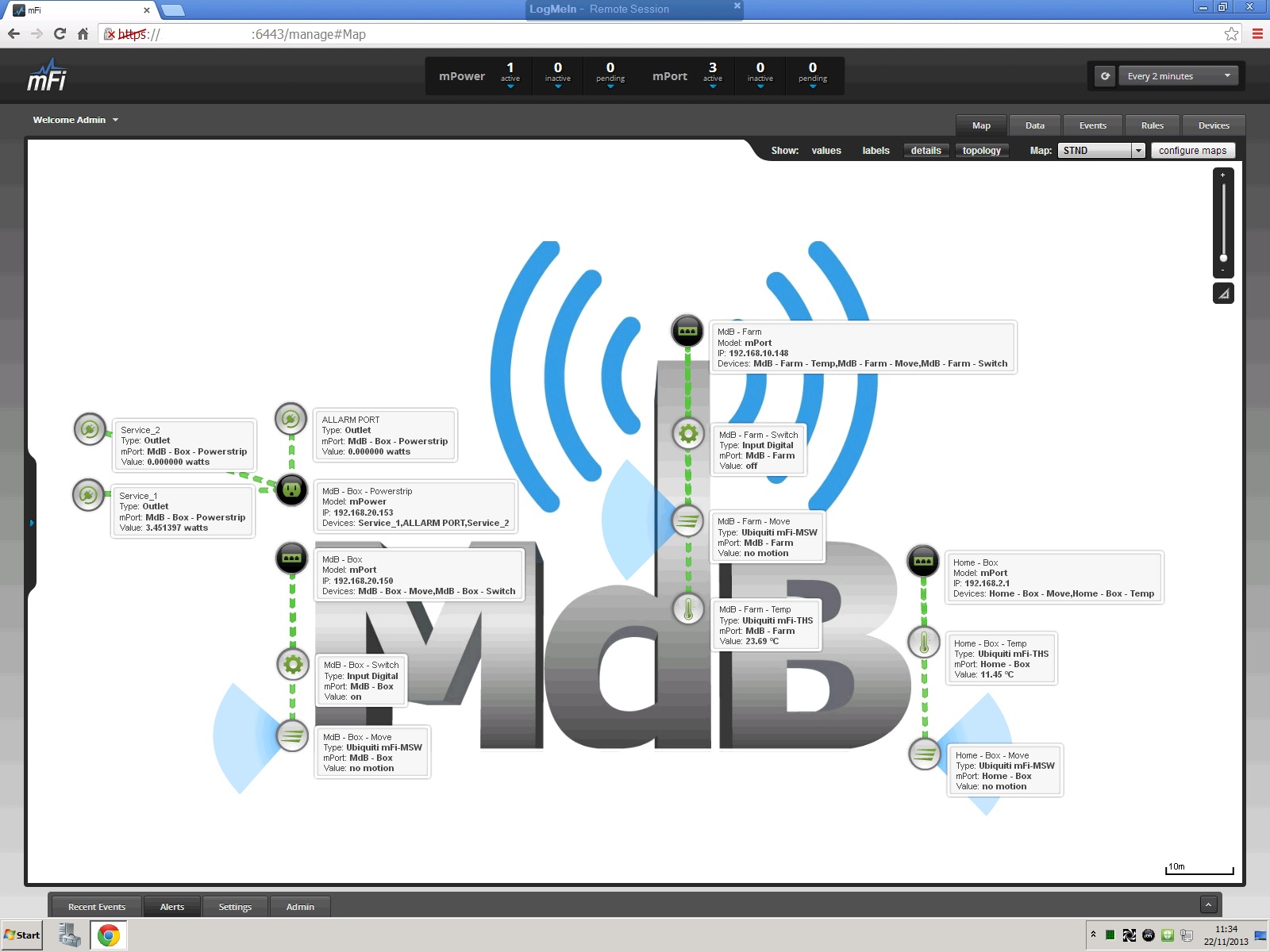

breve panoramica sul mio caso ( di quelli dei clienti proprio non posso farne parola ):
- Software mFi in hosting su A*u*A Cloud, taglio server = small server
( 2008r2 - 4Gb ram - 80Gb HDD - 2Vcpu Dyn Hyper-V - banda standard )
SITO A:
- mport con sensore di temp / movimento ( box di stoccaggio materiali combustibili )
SITO B:
- mport con sensore di temp / movimento ( farm / uffici )
SITO C:
- mport con sensore di movimento ( box merci )
- mpower ( box merci )
REGOLE ATTIVATE:
SITO A:
- allarme gelo --> mail ( inf 0° )
- allarme fuoco --> mail ( sup 25° )
- allarme movimento --> mail su schedulazione orario ( notte )
SITO B:
- allarme troppo caldo --> mail ( sup 30° )
l' allarme movimento è attivabile con la pressione di uno switch collegato alla porta 3 dell' m-port.
In questo modo è attivabile a mano, uscendo, con un ritardo dalla prima notifica di 3min dalla prima attivazione, in modo da poter uscire comodamente prima di essere rilevati e notificati del movimento.
La disattivazione della regola delle notifiche avviene su schedulazione, questo bypassa lo stato dello switch. Lo switch diventa quindi rilevante ( all conditions ) quando pressato e in schedualazione, qui l' allarme è quindi inserito.
SITO C:
- allarme movimento su schedulazione e con switch ( come sopra ) --> mail + attuazione su porta 240V m-Power.
Quando viene rilevato il movimento in magazzino ( ad allarme - switch - inserito e solo nel tempo della schedulazione ) --> viene mandata una mail a + recipienti ( tra cui i vigilantes ) e viene attivata una porta dell' mpower dove c'è collegata una sirena e una pompa nebbiogena: in 20 sec il magazzino è pieno di nebbia e resta solo da andarsene perchè non si vede + niente e la sirena rompe veramente le orecchie.
ZERO DOWNTIME, tutto funziona sempre bene.
La M-power va in wi-fi il resto cablato.
Le statistiche di ogni sensore ( quelle ti movimento e temp soprattutto ) sono davvero utili a capire che il sistema non perde un colpo.
In + sulle altre porte dell m-Power ( non utilizzate per l' allarme ) si può leggere l' assorbimento elettrico: è cosi che è possibile vedere da remoto il consumo dell' illuminazione ( quando accesa ) e della stufetta radiante ( quando accesa ) / pinguino de L ( quando acceso ). In più, con schedulazione, ora posso accendere luci e condizionamento su schedulazione ( se so che devo lav in box ora che fa freddo, la stufetta si accende "da sola" un oretta prima ).
Come immagini posto solo la HOME .....
A breve ( app mi arrivano i sensori amperometrici ) vorrei fare una retroazione sugli ingressi degli ups in farm, che quando non viene + rilevata corrente in ingresso mi vengono spenti gli apparecchi non necessari per allungare la vita delle batterie. Gli ups già prevedono una funzione del genere sulle varie uscite, ma considerato che le varie uscite sono poi prese multiple strip di distribuzione, all' atto pratico ne posso programmare l' intero spegnimento di solo una tra tutte, l' unica con tutta la roba davvero poco utile...ma sulle altre spegnere selettivamente alcune prese ed altre no, specie in modo progressivo, sarebbe davvero molto utile.
PS. Ho speso 1/10 di quanto chiedeva l' elettricista + economico x un sistema di allarme e non ho tirato cavi ove mi era impossibile. Sullo stesso cloud ho anche i servizi per i clienti, quindi è presto ammortizzato.
