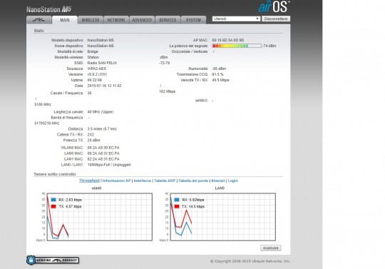

consiglio di aggiornare all' ultimo firmware, quello che hai è abbastanza datato.
Poi sicuramente di utilizzare canali OUTDOOR e non INDOOR ... quindi dal 5500Mhz al 5700Mhz. Il canale che stai utilizzando ora all' esterno è vietato.
Consiglio poi di evitare di superare il limite EIRP di 30dBm ( nel tuo caso ne stai usando ben 36, ovvero il quadruplo del massimo ammesso ) .... comprendo cmq che sei in fase di test e quindi chiudo un occhio ....
Powerbridge + NSM può essere una buona coppiata, io la utilizzo spesso ( power bridge come AP ) e devo dire che rispetto alla coppiata di NSM il risultato è differente ( sempre nel rispetto del limite EIRP ).
