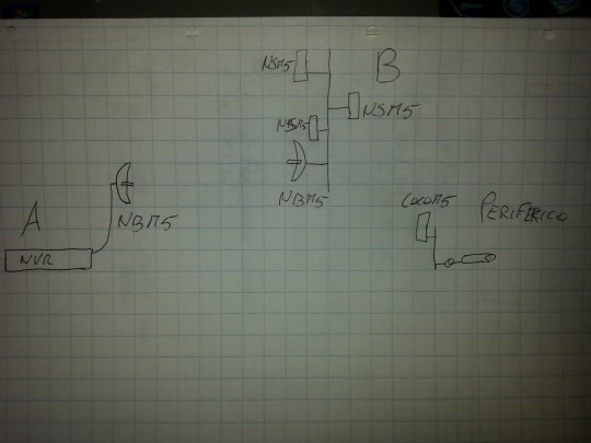

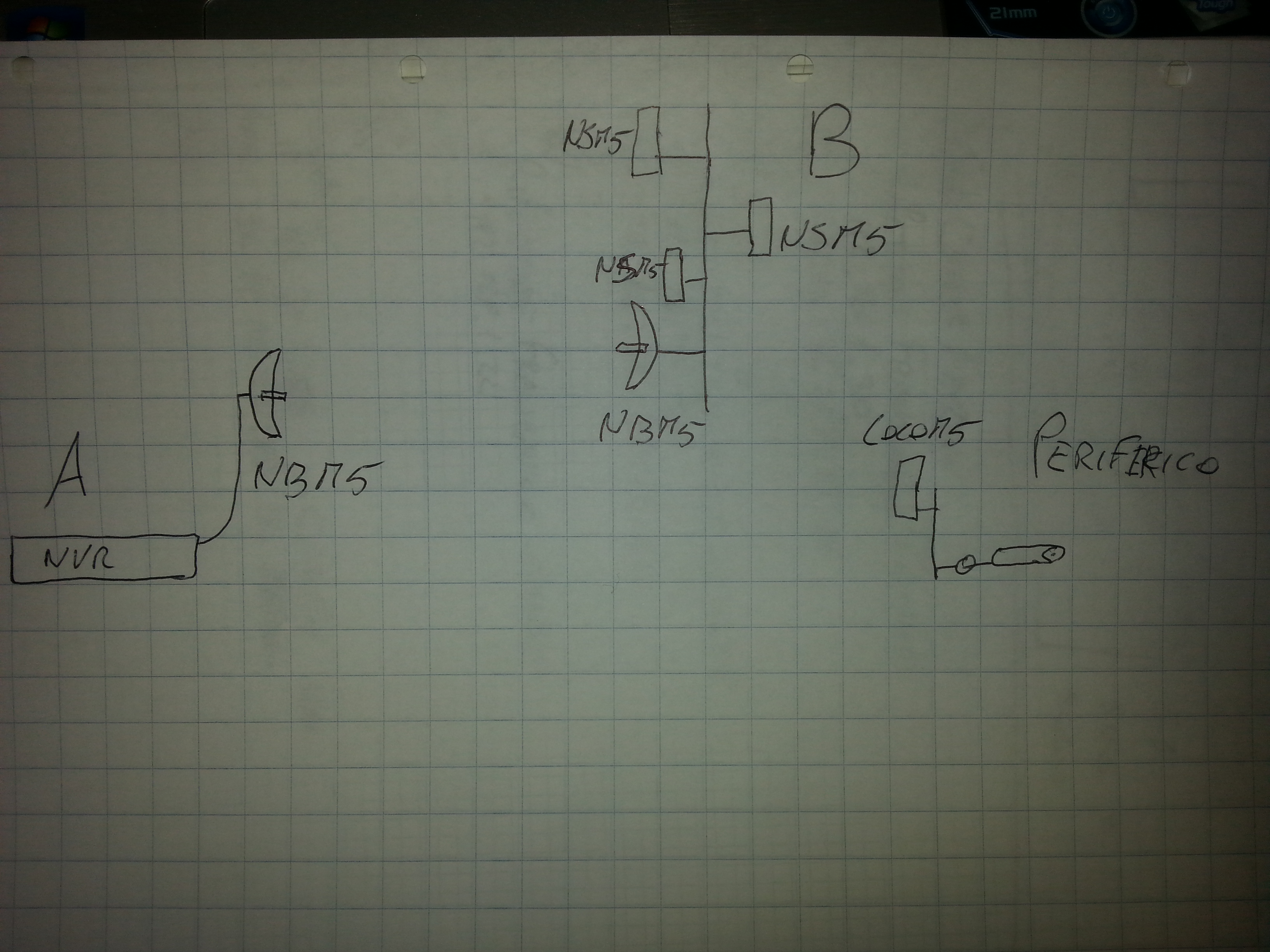

Salve a tutta la comunità, scrivo questo post per porre alla vostra attenzione una problematica che ho riscontrato nella configurazione di una rete hyperlan cittadina relativa ad un impianto di videosorveglianza. Lo scenerio che mi sono trovato è il seguente:
1. postazione A : nvr + nanobridge m5
2. postazione B: nanobridge m5 + 3 nanostation m5
3. postazioni periferiche 6: ognuna con telecamera ip e loco M5
Veniamo alla problematica:
la configurazione da me eseguita è la seguente:
postazione A: NanoBridgeM5 AP WDS
Postazione B: NanoBridgeM5 St WDS collegata con NBM5 A, le 3 nanostation M5 tutte AP WDS(con SSID differenti)
Postazioni periferiche: LocoM5 ST WDS
utilizzando questa configurazione il problema è il seguente, in B ricevo correttamente il segnale di tutte le 6 telecamere, in A invece no. non so come gestire al meglio il PtP tra A e B attraverso le due NanoBridge M5. Attualmente in A ricevo il segnale avendo impostato NBM5 com ST WDS agganciata ad una delle 3 NSM5, escludendo di fatto la NBM5 in B.
Spero di avere reso l'idea.
schema impianto
