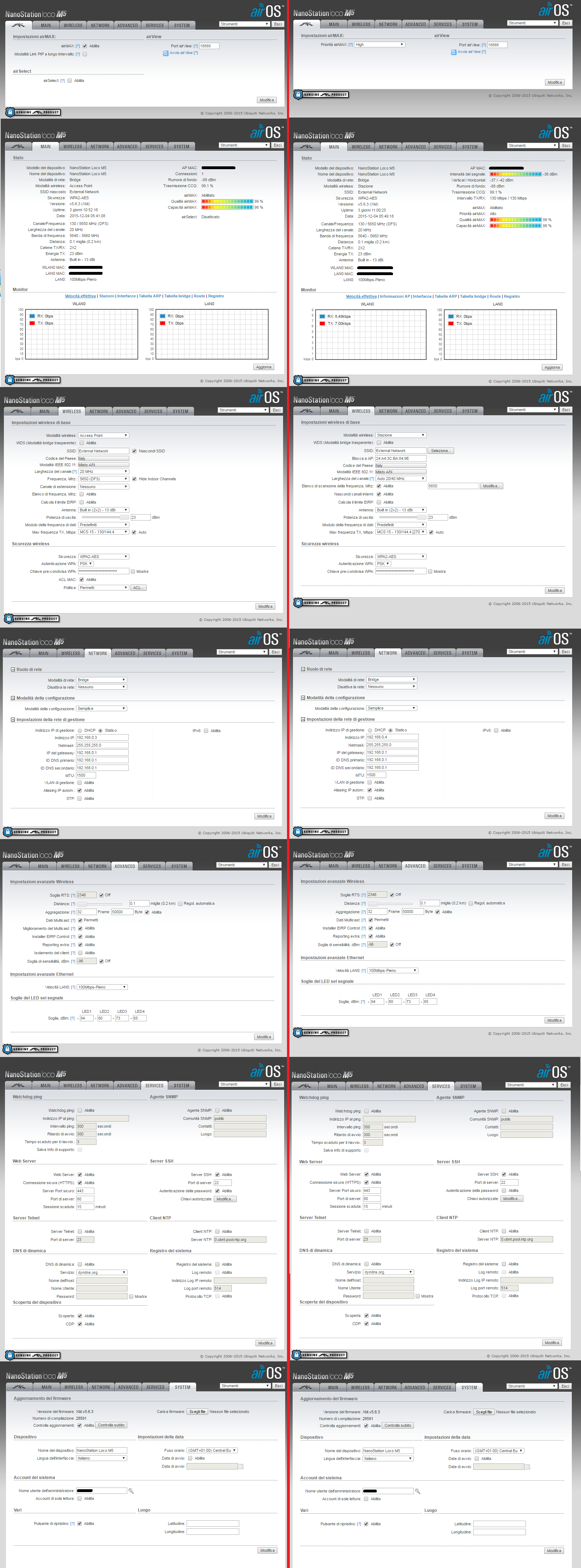

Vengo subito al dunque, circa 1 anno fa ho creato un ponte radio tra casa mia ed una piccola dependence di mia proprietà che dista circa 130 metri dalla mia abitazione principale.
Il ponte radio l'ho fatto acquistando 2 antenne NanoStation Loco M5 e posizionandole in modo tale che tra loro si "vedessero" chiaramente, senza alcun ostacolo.
La prima è collegata al modem di casa mia e la seconda è collegata ad un router che si occupa di ridistribuire il segnale ai vari apparecchi della dependance.
Per i primi tempi non ho usato molto questo collegamento quindi non mi sono accorto del problema, ma ora che ho iniziato ad utilizzarlo ho notato che nel collegamento normale non da problemi ma se ad esempio provo a guardarmi un film in streaming pescandolo direttamente dal mio NAS (quindi dalla rete locale) il segnale salta in continuazione, se provo a spostare un file pesante la connessione salta, se provo a fare un test di velocità la connessione salta ecc.
In pratica se utilizzo il ponte radio per navigare o fare operazioni che occupano poca linea non mi da problemi ma non appena il flusso di dati aumenta va in blocco.
Cosa può essere?
Per facilitare la comprensione della configurazione ho fatto gli screen di tutte le pagine di entrambe le antenne, nella colonna a sinistra c'è l'antenna collegata al modem, mentre in quella a sinistra l'antenna della dependance.
Grazie a tutti

Messaggiodi redfive » 1 aprile 2016, 20:02
Hai provato con 2 o 3 dBm come Tx Power, invece di 23 ??

Messaggiodi drego85 » 3 aprile 2016, 9:01
Condivido RedFive, hai un segnale troppo troppo forte! Portalo a -65 e vedrai che andrà tutto meglio ;)

Messaggiodi carlo90 » 2 maggio 2016, 16:17
Grazie a tutti per le risposte, non sono riuscito a darvi riscontro prima di oggi in quanto non ho avuto tempo di testare a sufficienza le modifiche.
Come da voi detto ho abbassato la potenza a 3db, ho provato sia abbassandola su entrambe le antenne, sia abbassandola solo sull'antenna configurata come access point e lasciando quella in bridge a 23db.
La connessione in entrambi i casi, a differenza di prima, sembra più stabile, anche se faccio una migrazione di un file massiccio la connessione non cade, tuttavia la velocità di trasferimento si è drasticamente abbassata a 500 KB/s e rende la connessione poco utilizzabile.
La cosa che mi stupisce è che se faccio un test di velocità tra le antenne mi esce un risultato di 99/100 mbps ovvero velocità massima raggiungibile.
Cosa può essere?

Messaggiodi redfive » 2 maggio 2016, 20:55
Lo speedtest fatto dalle NS è relativo alla parte radio, potresti provare a collegare direttamente un portatile alla NS-Sta, e fare qualche iperf con un host cablato 'dall'altra parte', in un verso e nell'altro...
